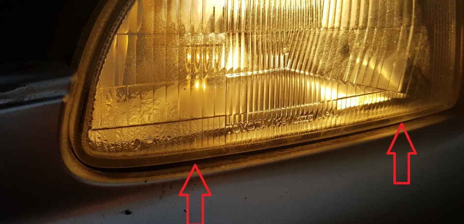

bei meinem Starlet aus 12/97 mit Dreispeichenlenkrad war es wieder so weit. Der TÜV Prüfer hat u.a. die Frontscheinwerfer bemängelt:
1. Mangel: Abblendlichtscheinwerfer links und rechts Befestigung mangelhaft
Tatsächlich haben beide Scheinwerfer etwas spiel wenn man das Glas unten anpackt und etwas nach oben und unten wackelt.
Frage: Ist das bei euch auch so und kann ich die wieder ordnungsgemäß befestigen?
2. Mangel: Abblendlichtscheinwerfer links Feuchtigkeitseintritt
Es waren wirklich nur auf 3x3 cm wenige winzige Tröpfen zu sehen. Ich habe gelesen, dass Scheinwerfer generell nicht hermetisch abgedichtet sondern etwas luftdurchlässig sind, daher kann auch etwas Kondenswasser auftreten. Da das Glas noch einwandfrei durchsichtig ist würde ich die Scheinwerfer gerne öffnen und auswischen, trocknen und bei Bedarf abdichten.
Frage: Der Ausbau der Scheinwerfer inkl. Leuchtweitenregulierung soll schwierig sein wenn man nicht weiß wie es geht (Halteclips können abbrechen). Hat jemand eine Anleitung die er teilen kann? In einem älteren Thread den ich gefunden habe funktioniert der Link der geteilten Anleitung leider nicht mehr.
3. Mangel: Abblendlichtscheinwerfer Hell-Dunkel-Grenze Lichtbild unzulässig
Frage:Behebt die Scheinwerfereinstellung durch den Werkstatt diesen Mangel?
4. Mangel: Abblendlicht links Einstellung zu niedrig
Die Scheinwerfer lasse ich mir (natürlich nach dem aus und Wiedereinbau) von einer Werkstatt einstellen.

zu 1: wo genau ist das Spiel?
zu 2: bei einem meiner Starlet´s beschlagen auch die Scheinwerfer bei einer längeren Regenphase, obwohl alles in Ordnung ist.
Der Reflektor sieht auch nach 4 Jahren noch gut aus!
Am Besten vor der HU die Birnen rausnehmen und mit einem Haartrockner den Innenraum trocknen. Nicht wischen!
Den Scheinwerfer am Besten in einem geheizten Raum ausbauen oder die Kunststoffteile mit einem Haartrockner gut anwärmen!

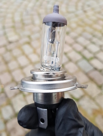

zu 3: Sind das originale Scheinwerfer? Steht da Toyota unten im Glas oder TYC, DEPO,.....?
Sitzen die Birnen richtig und sind das welche mit E- Kennzeichnung?

1: wenn man mit der Fingerkuppe versucht den Scheinwerfer an den roten Pfeilmarkierungen hochzuhebeln, dann wackelt er ganz leicht in der vertikalen 2: Hast du zufällig eine Anleitung für den Ausbau der Scheinwerfer?
3: auf beiden Seiten sind originale Toyota Schweinwerfer verbaut, den Sitz der Birnen muss ich noch prüfen, danke für den Tipp und die Birnen haben definitiv eine E-Zulassung.

Hallo, Du mußt mal schauen, wo genau das Spiel "herkommt".
Der Scheinwerfer hängt ja in 3 Kugelgelenken, 2x oben und 1x an der Stange der LWR.
Leuchte da mal hin und schaue, wo es "klappert".

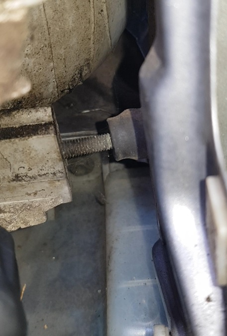

Am einfachsten wäre der Ausbau der Scheinwerfer, wenn der vordere Stoßfänger abgebaut ist. Da dabei aber oft die unteren Schrauben abreißen,
macht man sich dadurch noch mehr Ärger. Auch eine Bühne/Grube wäre ggf. hilfreich.
Nachdem die Verkabelung am Scheinwerfer entfernt ist, zuerst den Blinker abbauen:
Schraube raus:
die Lasche hochheben und vorsichtig nach Außen drücken:
den Blinker nach vorn rausziehen (in dem viereckigen "Loch" sitzt normalerweise ein heller Kunststoffdübel, der hier fehlt):
nun das schwarze Kunstoffteil vorsichtig entriegeln:
das Gewinde dieser Schraube reinigen, ölen und die Schraube dann zurückdrehen.
Dabei die Umdrehungen zählen oder vorher die Gewindelänge messen, damit diese nach der Montage wieder stimmt:
die Schraube soweit zurückdrehen, bis das schwarze Teil aus dem Halter heraus ist:
dieselbe Verbindung befindet sich auch am LWR-Antrieb:
nun ist es schwierig, den Halter zu entriegeln! Das macht sich eben besser, wenn der Stoßfänger abgebaut ist. Hier hilft evtl. ein Spiegel.
Auch dabei Vorsicht, damit der LWR-Antrieb nicht leidet. Der ist für beide Seiten absolute Mangelware!!!
nun diese Befestigung lösen
und herausdrehen, dann sollte der Scheinwerfer lose sein:
das ist die schon erwähnte Einstellschraube für die Höhenverstellung:
Wenn man die Schraube im oberen Bild vorsichtig dreht, muß sich auch die Gewindestange im unteren Bild einige Umdrehungen in beide Richtungen drehen lassen!
Wenn nicht muß der LWR-Antrieb zerlegt und gängig gemacht werden!

zunächst einmal nochmals vielen Dank für die tolle bebilderte Anleitung.
zu 1: Nach Ausbau des Blinkers kann man sehr gut erkennen, dass das Spiel aus dem unteren Kugelkopf der Leuchtweitenregulierung kommt. Der schwarze Clip/Kugelkopfhalter bewegt sich ca. 1 mm mit. Also dieser Clip rutscht in der grauen/weißen Halterung hin und her. Leider habe ich grad keinen Spiegel und habe es deshalb nicht geschafft den Clip zu lösen und den Scheinwerfer auszubauen.
Wie kann man diese Gewindestange drehen? Muss man dazu den Clip gelöst haben und schaut dann direkt auf den Kopf der Gewindestanze? Ist es ein Kreuzschlitz? Ggf. wäre das nämlich schon die Lösung. Wenn ich diese Gewindestange ca. 1 mm drehen könnte, könnte ich damit das 1 mm Spiel eliminieren und mein Scheinwerfer wäre wieder fest. zu 3: Als hättest du es schon geahnt und du hast extra 2x nachgefragt. Die Glühbirne ist total verbogen wie auch immer das passieren konnte. Ich habe Sie schon ersetzt und die Scheinwerfereinstellung + Lichtbild scheint wieder okay:
