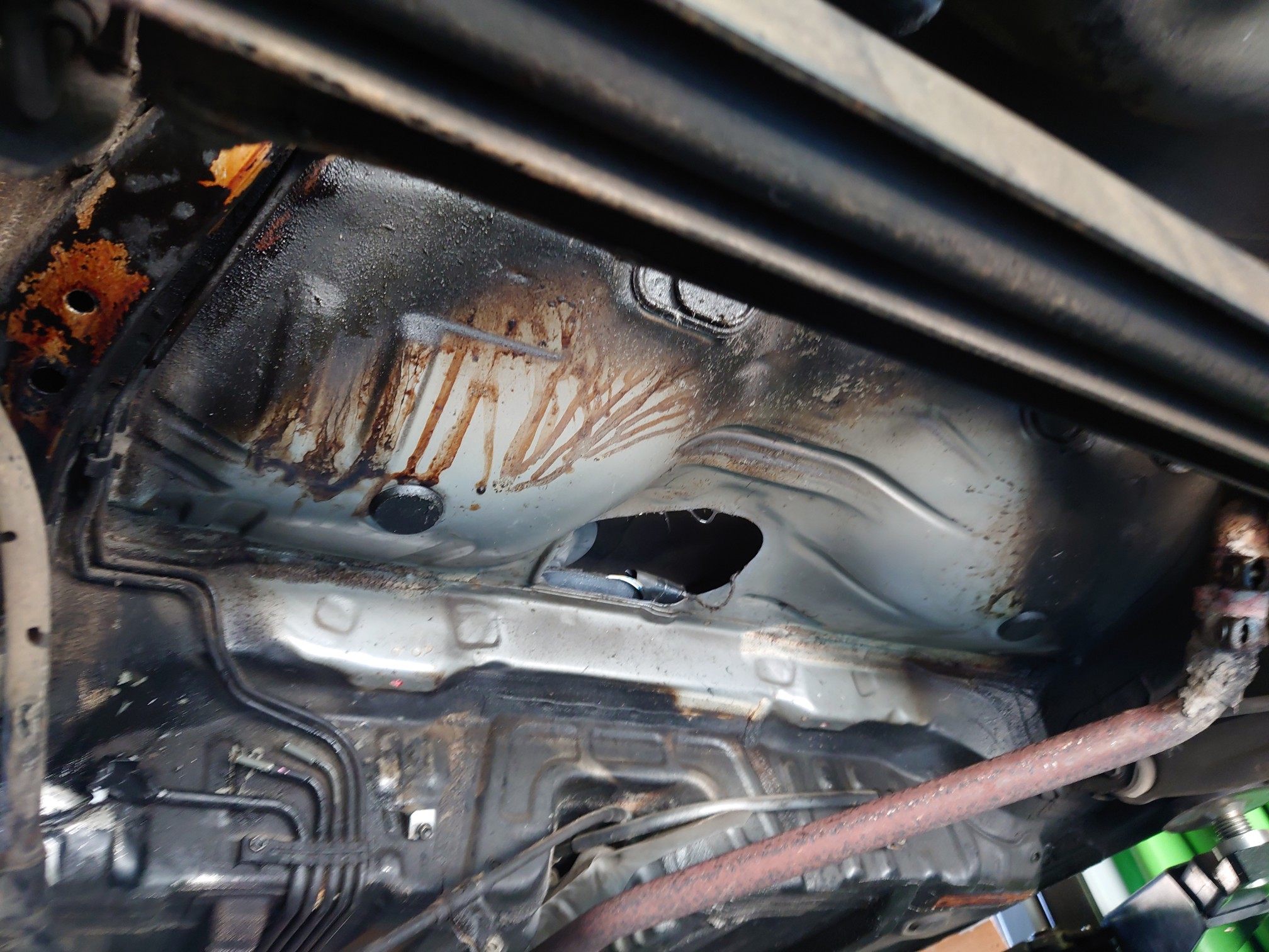

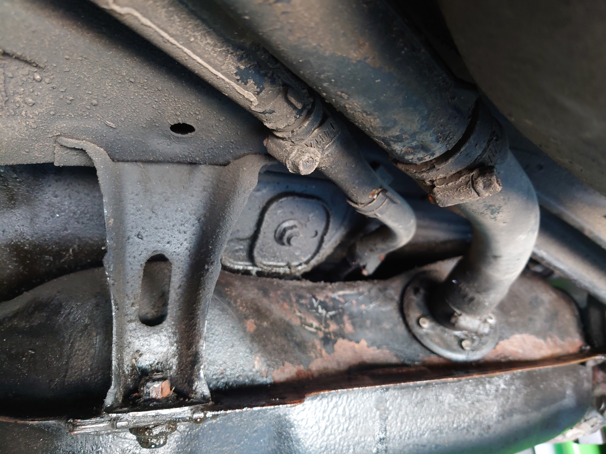

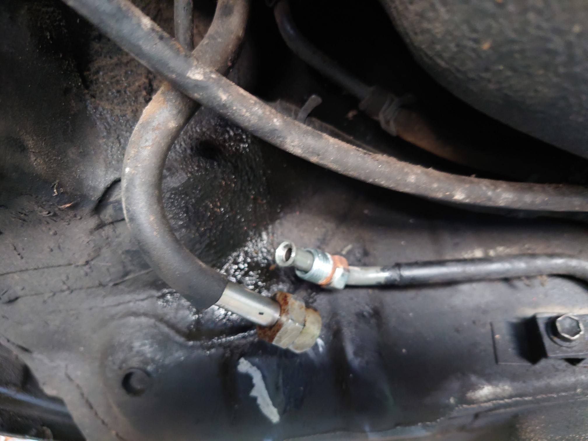

Hab den Tank heute ausgebaut.
Verschraubungen vorher gut mit Rostlöser von beko eingesprüht. Ging alles gut auf und runter. Sogar alle Schläuche.
Auspuff muss man nix machen.
Tank ablassen und seitlich dann raus.
Werde noch Bilder hochladen.
Heute mittag noch am Rahmen säubern und mit Rostumwandler behandeln und nächste Woche streichen bevor Wachs draufkommt.
Zustand vor Ausbau
Zustand vor Ausbau
Verschraubung
Verschraubung
Unterboden nach Ausbau
