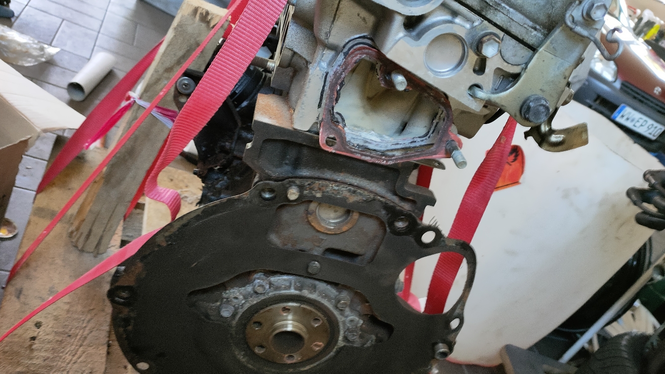

Gude ich bin auf der suche nach der Thermostatgehäusedichtung von einem 5EFE Motor ich war heute schon beim unserm Toyota Händler aber die konnten mir da leider nicht weiter helfen vlt kann mir ja einer von euch helfen? mfg Tim

Hallo, die Dichtung gibt es nicht als Ersatzteil, die mußt Du Dir selber anfertigen!

Gibt es extra Dichtungspapier was man zurecht schneiden kann ?
Beiträge: 1815
Re: 5EFE Dichtung Thermostatgehäuse
Im Kfz-Fachhandel sollte es Dichtungsmaterial in Plattenform geben.
Die originale Dichtung ist doch bestimmt mind. 1mm stark, da halte ich Papier/Pappe für ungeeignet.
Ich kenne "aus alten Zeiten" dieses Material: https://www.kautasit.de/pages/de/produk ... latten.php
Dort kannst Du ggf. auch nach Vertriebspartnern fragen.
Wenn Du die Dichtung anfertigst: zuerst die Löcher ausstanzen und erst dann die Konturen zurecht schneiden!

Es gibt dafür keine Dichtung.
Das ist ab Werk mit Dichtmasse verklebt.
Ist bei 4e und 2 identisch.
Kopf saubermachen, Gehäuse sauber machen, dünn auftragen und anbauenwsr laufen lassen und ein klein wenig nachziehen.
Ist immer dicht.

TripleX hat geschrieben: Sa 20. Mai 2023, 15:08 Es gibt dafür keine Dichtung.
Bei meinen Fahrzeugen ist das auch so.
Aber die Dichtung die da im Bild verbaut ist sieht doch recht professionell aus?

Wer weiß, vielleicht hat sich da jemand schon mal Gedanken gemacht

Super danke für die vielen Antworten dann werd ich es auch wieder mit Dichtmasse machen die Dichtung die da mal drauf war ist auf jedenfall fertig die zerfällt fast beim anfassen
