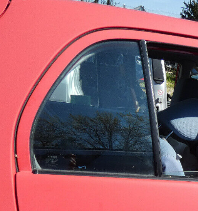

Hallo, suche Seitenscheibe für die Hecktür rechts, also die Dreieckscheibe die man nicht runterkurbeln kann.

Wegen der Dreiecksscheibe wendest Du Dich am Besten an Backi:

danke für den Tip, allerdings hat der Backi so wie es aussieht den 2-Türer zur Ausschlachtung und ich brauche die hintere rechte Tür.

Hallo, Backi hat wie im Text beschrieben, mehrere P9 geschlachtet, vielleicht war ja ein 5-türiger P9 dabei.

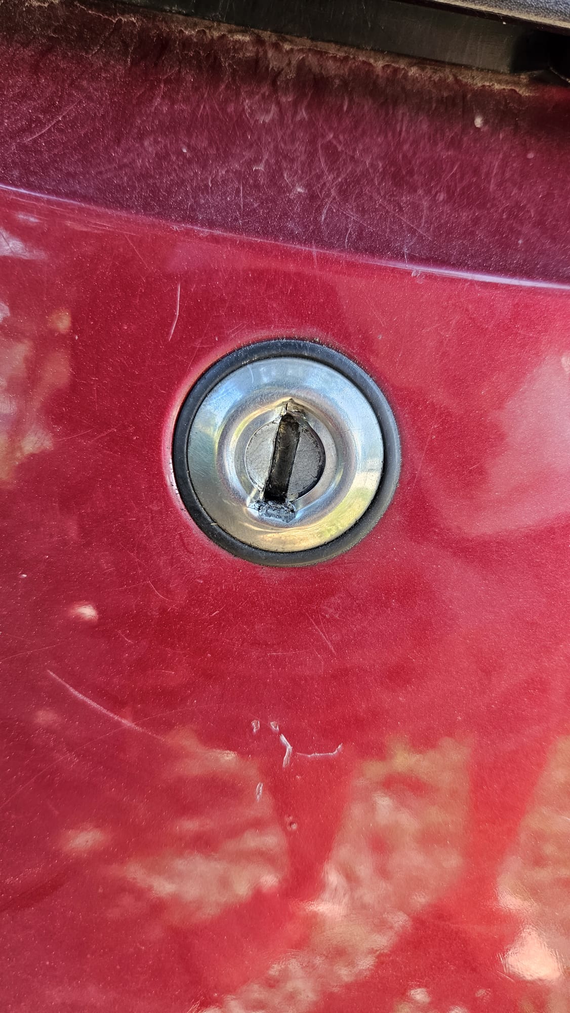

Anbei ein Bild wie das Schloss von den Aufbrechern "verhunzt" wurde.
Re: Starlet P9 - kleine Seitenscheibe Hecktür rechts / Türschloss mit Schlüssel
Verfasst: Mi 6. Sep 2023, 18:47
Jaaaa, das hatte ich mir einfacher vorgestellt, als es ist. :roll:
Ich wollte Dir aus einem Unfall-P9 den Beifahrertür-Schließzylinder ausbauen, der ja kaum benutzt wurde.
Jetzt habe ich aber gesehen, daß bei jedem Zylinder (R,L,H) die "Mitnahmenase" für des Gestänge an einer anderen Position ist.
Ich schaue heute Abend einmal, ob man das ändern kann.
Ansonsten hätte ich einen Zylinder für die Fahrertür, der aber in Schließrichtung recht bockig ist, da er in diese Richtung nie benutzt wurde.
Verfasst: Mi 6. Sep 2023, 22:51
Also: man kann einen rechten Zylinder auch links verwenden.
Allerdings sollte der Schlüssel nicht zu abgenutzt sein, sonst hakelt es mehr oder weniger.
Leider kann man die Schließungen nicht bearbeiten oder austauschen, denn dazu müßte man die glänzende Rosette entfernen.
Das geht nicht, ohne sie zu zerstören. :(
