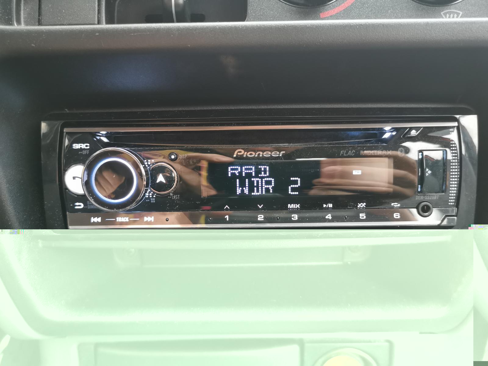

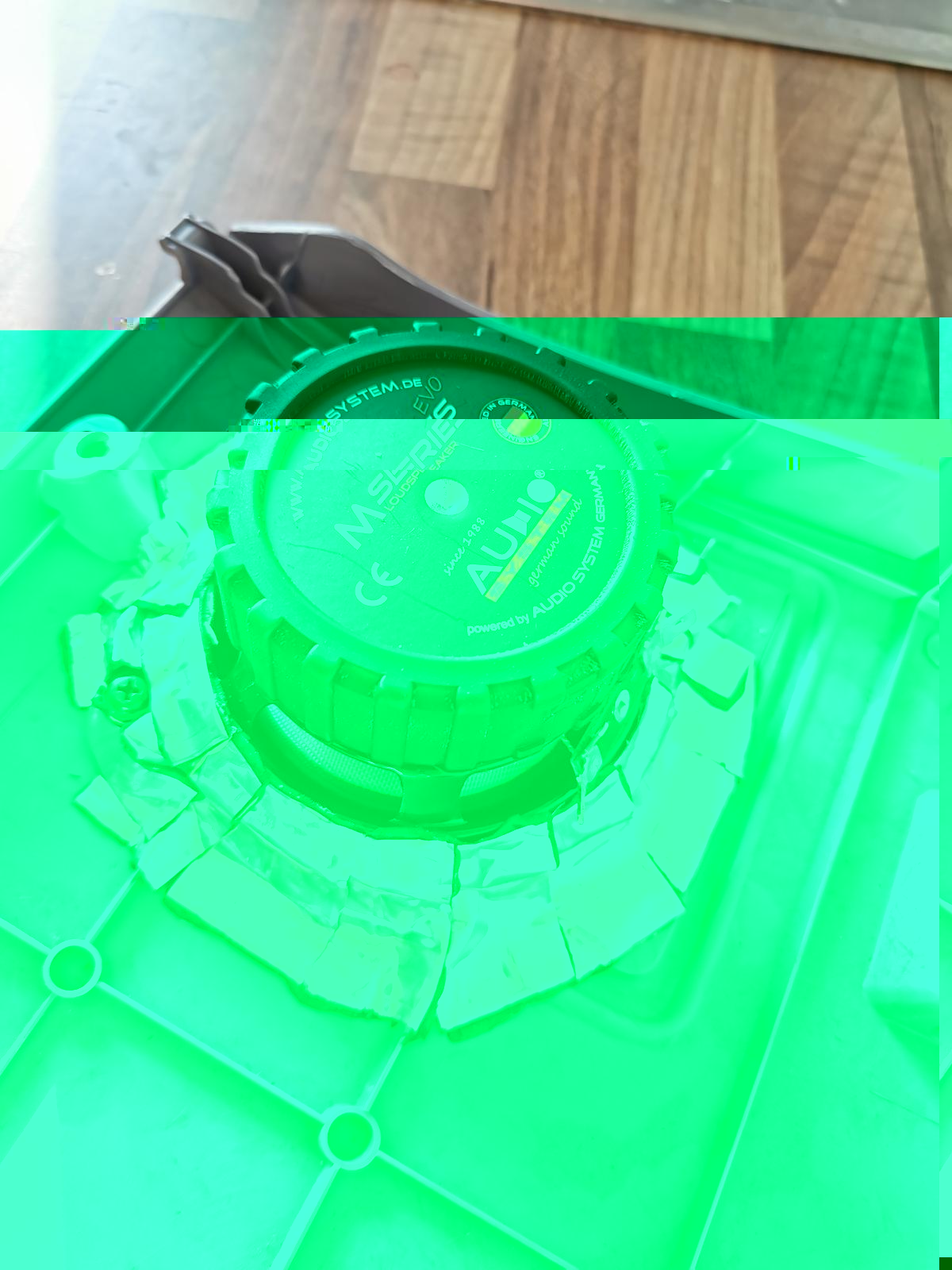

Als erstes zogen ein neues Radio und neue Lautsprecher ein.
Dann kamen der Optik halber ein paar Windabweiser von Team Heko an Fahrzeug. Diese schmücken alle unserer vier Autos. :clap:
Beim Radio haben wir uns für ein Pioneer DEH-S520BT & bei den Lautsprechern für das Audiovision M100 evo2 entschieden. Die Hochtöner habe ich an der A-Säule angebracht.
Natürlich ist der Klang jetzt immer noch nicht überragend, aber schon eine deutliche Verbesserung im Vergleich zum Werkszustand.

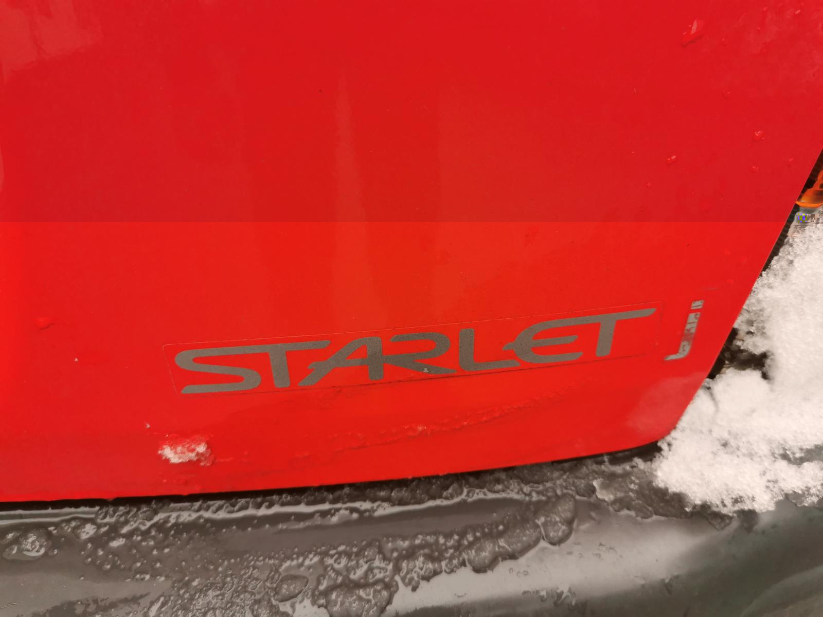

Darüber hinaus wurde der Wagen bei der WaschArena hier vor Ort einmal grundgereinigt und aufbereitet.
Das war auch bitter nötig, da der Lack - typisch 90er rot - schon schwer gelitten hat. Jetzt glänzt der Koffer wieder richtig schön, aber ein bisschen was wird sicher noch gehen. Natürlich müssen wir den Lack im Auge behalten, da rot ja auch schnell wieder verblasst. Abwarten.

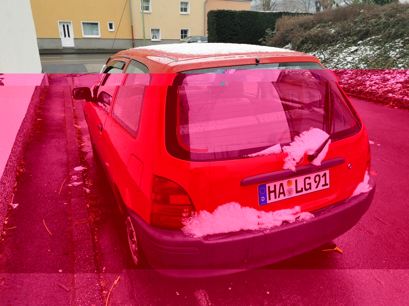

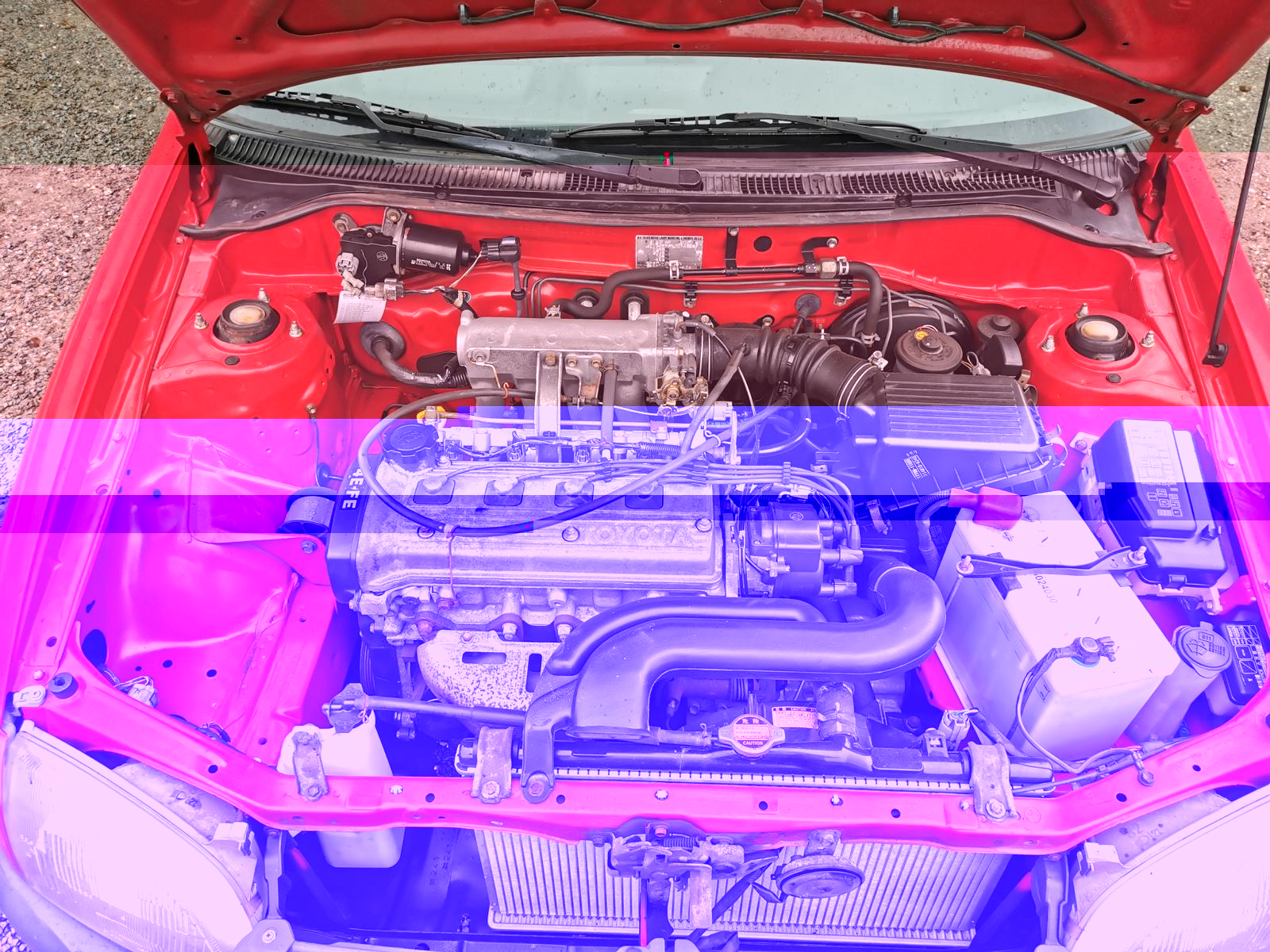

Als erster Nachtrag ein paar schnelle Bilder.

mit dem Lack kannst Du nicht viel machen bei dem Rot...hilft alles nur Kurzzeitig

Um den Lack vor dem Ausbleichen zu schützen, hilft Schutz vor Sonne ;)
und regelmäßiges konservieren mit z.B.:
https://www.sonax.de/pflegeprodukte/aus ... rot-500-ml

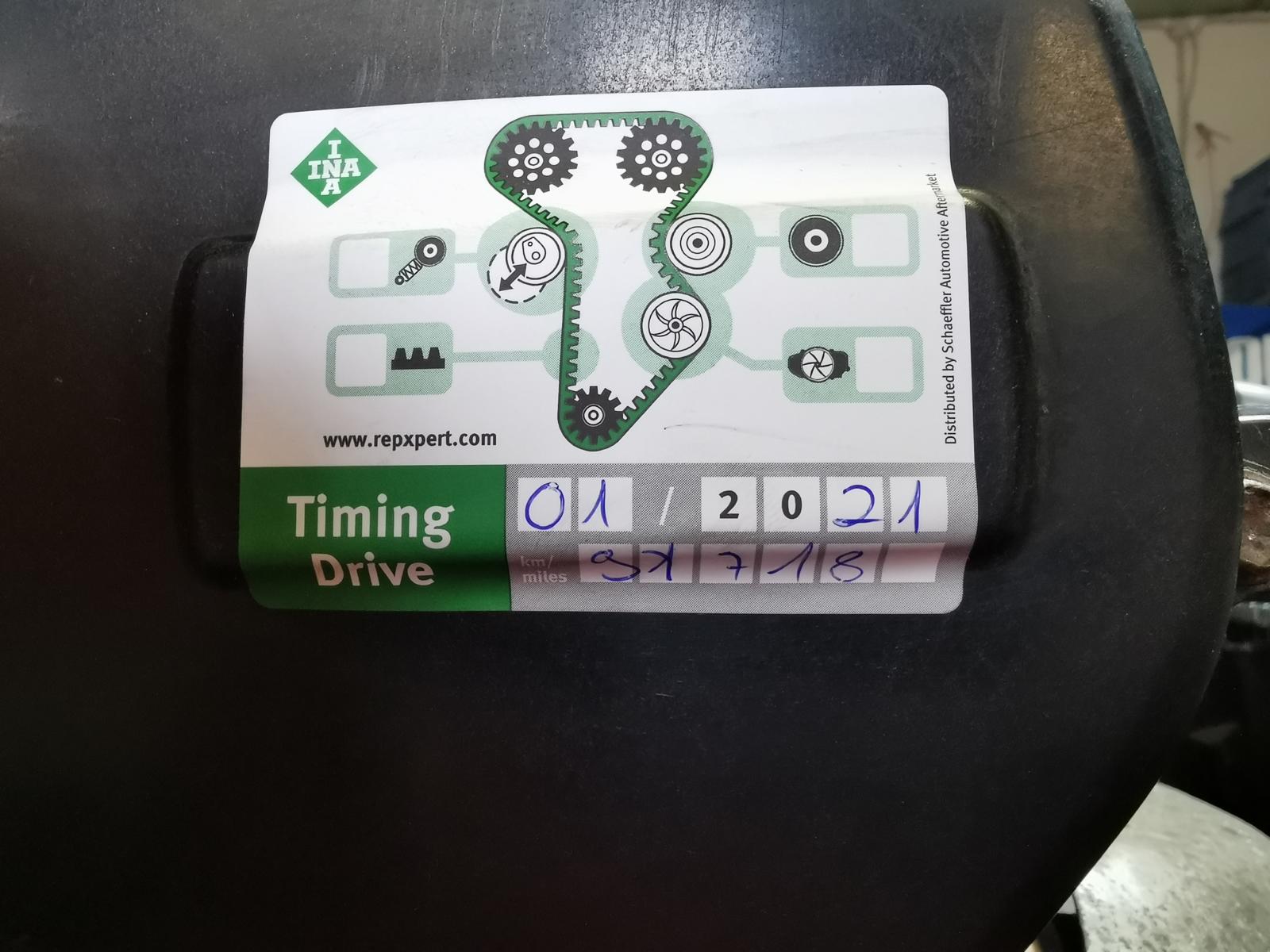

Zahnriemen inklusive Rollen gewechselt

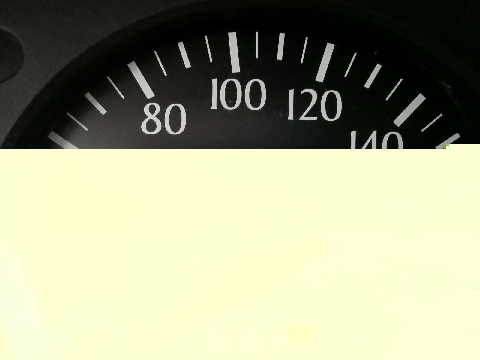

Außerdem haben wir heute noch den bereits vorbereiteten Tacho aus dem Paseo eingebaut. Der Tachostand passt leider nicht ganz genau, vielleicht stellen wir den beim nächsten Mal auch noch nach. Allerdings hat er jetzt nur 400km mehr auf der Uhr. Also liegt meiner Meinung nach im Bereich des Vertretbaren. Zumal wir den Wagen eh nicht abgeben wollen. :mrgreen:
Und da es ein Frauenauto ist, wurde die Tachobeleuchtung natürlich auch entsprechend angepasst. :shock:
Naja, was willste machen. :P

Und noch der Tacho. :shock: :mrgreen:

Habt ihr das Thermostat auch geprüft?
Bei den älteren Modellen des Starlet wird das gerne über die Jahre undicht.
P.S.: auf dem Zahnriemenaufkleber fehlen die Kreuze! :lol:

Danke für den Hinweis. :)
Das Thermostat haben wir in soweit geprüft um festzustellen zu können das es seinen Job macht.
Da wir aber eh noch ne kleine Bestellung machen müssen, wird wohl auch ein neues Thermostat in den Warenkorb gelegt. :idea:
Das mit den Kreuzen ist mir auch aufgefallen, als ich das Foto hochgeladen habe. :lol:
Wird noch erledigt. :mrgreen:

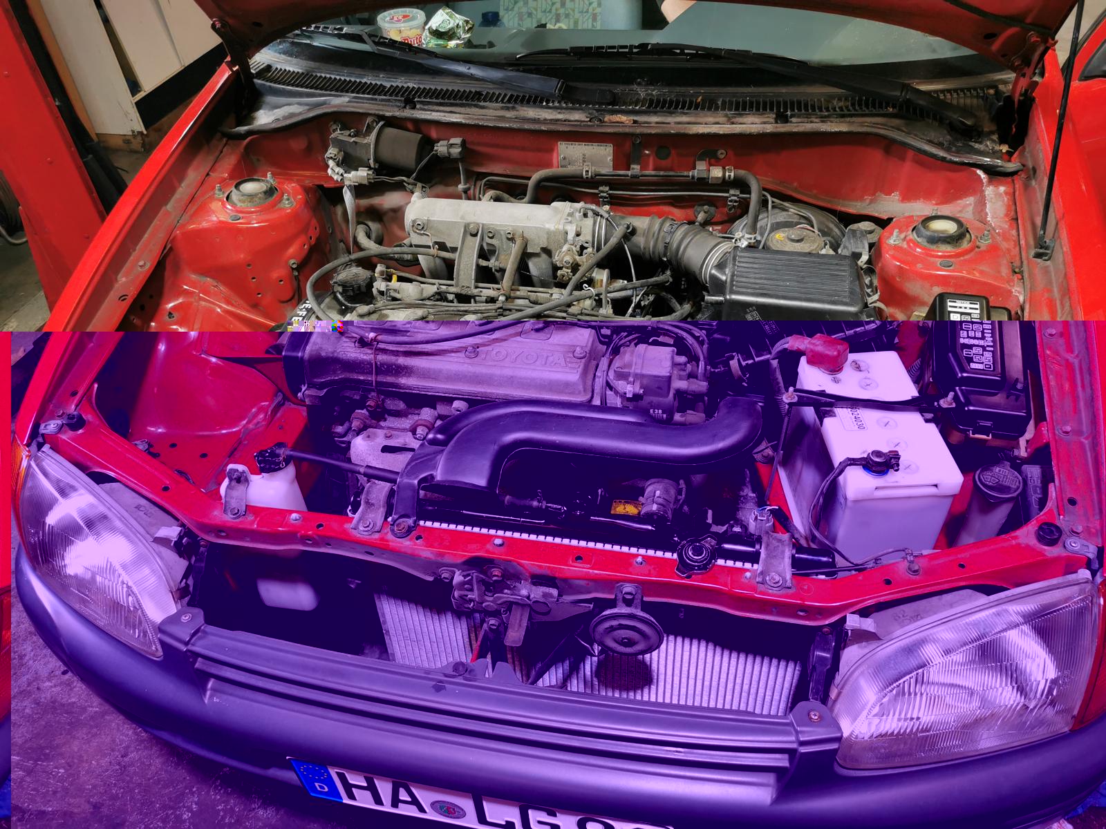

Es gibt mal wieder Neuigkeiten.
Vorhin war ich mit dem Koffer beim Trockeneisstrahlen. Ich muss sagen: Das hat sich tatsächlich echt gelohnt.
Da ich beim letzten Mal in der Halle schon die Kunststoffteile per Hand gereinigt habe und der Motorraum sehr übersichtlich ist, ging die Reinigung recht flott.
Der Kollege meinte auch dass es halt sehr schöne Arbeit sei, wenn man nicht vorher irgendwelche Abdeckungen usw abmontieren muss. :mrgreen:
Im Nachgang werde ich noch ein bisschen Kunststoff- und Gummipflege auf das ein oder andere Teil auftragen, damit das auch mal gemacht wird. Insbesondere die Dichtungslippe zum Wasserkasten braucht mal ein bisschen Liebe.
Da wir bei unserem Schlacht-P9 (der gestern vom Verwerter abgeholt wurde) noch den Ventildeckel abgebaut haben, habe ich dem Trockeneismann diesen auch direkt zur Reinigung mitgebracht. Nachdem ich Ihm erklärt habe, dass wir den Ventildeckel lackieren wollen, meinte er, er könne den Deckel ja mal Glasperlenstrahlen. Das würde auch schon ne ziemlich geile Optik erzeugen.
Und wenn uns das doch nicht gefallen würde, können wir den ja immer noch lackieren.
Also hab ich den Deckel dort gelassen, da es ein bisschen mehr Aufwand ist, diesen fürs strahlen vorzubereiten. Wir wollen ja hinterher kein Strahlgut im Ölkreislauf haben. :mrgreen:
Ich bin auf das Ergebnis gespannt und werde natürlich Bericht erstatten.
Beiträge: 2051
Re: Der P9 meiner Freundin. Oder: Mein neues Projekt.
Das sieht ja schon recht lecker aus! :clap:
Am deutlichsten sieht man das Ergebnis am Wischermotor. :thumbup:
Die blanken oder leicht rostigen Stellen würde ich jetzt noch konservieren. ;)

Andre1982
Beiträge: 33
Registriert: So 17. Jan 2021, 14:11
Beitrag von Andre1982 »
Kontaktprobleme entstehen dadurch ja nicht. Die Reinigung mit Trockeneis ist ja komplett Rückstandsfrei und somit absolut unbedenklich.
Zur Konservierung der blanken Stellen muss ich mir mal was überlegen. Das Blech vom Krümmer z. B. gefällt mir so auch nicht, eventuell ist das ne Sache die man irgendwie beschichten kann. Da muss ich mich mal informieren. :idea:
Insgesamt gefällt mir das aber so auch extrem gut. Man sagt ja immer das ein dreckiger Motor ein ehrlicher Motor ist, aber darauf gebe ich nichts. Ist ja für uns und für unser Wissen das der Motor frisch aussieht.
Das hat halt nen leichten Neuwagen-Flair. :mrgreen:
Die Tachobeleuchtung ist sicherlich starke Geschmackssache, aber ich bin ja auch nicht komplett wahnsinnig und stelle mich gegen die Wünsche meiner besseren Hälfte. :lol:
Beiträge: 2051
Ich würde zum Konservieren der rostigen oder blanken Stellen einfach Hartwachs nehmen, was man auch zum Konservieren des Lackes nimmt. Das wird ja trocken und zieht kaum Staub an.
Falls Du die Schrauben von der Krümmerabdeckung lose kriegst, würde ich das Blech mit Zink-/Alu oder hellem Zinkspray lackieren. Diesen Spray gibt´s auch öfter bei Norma.
Wenn die Schrauben nicht nachgeben (besonders die vordere), einfach mit dem Inhalt der Spraydose streichen.
