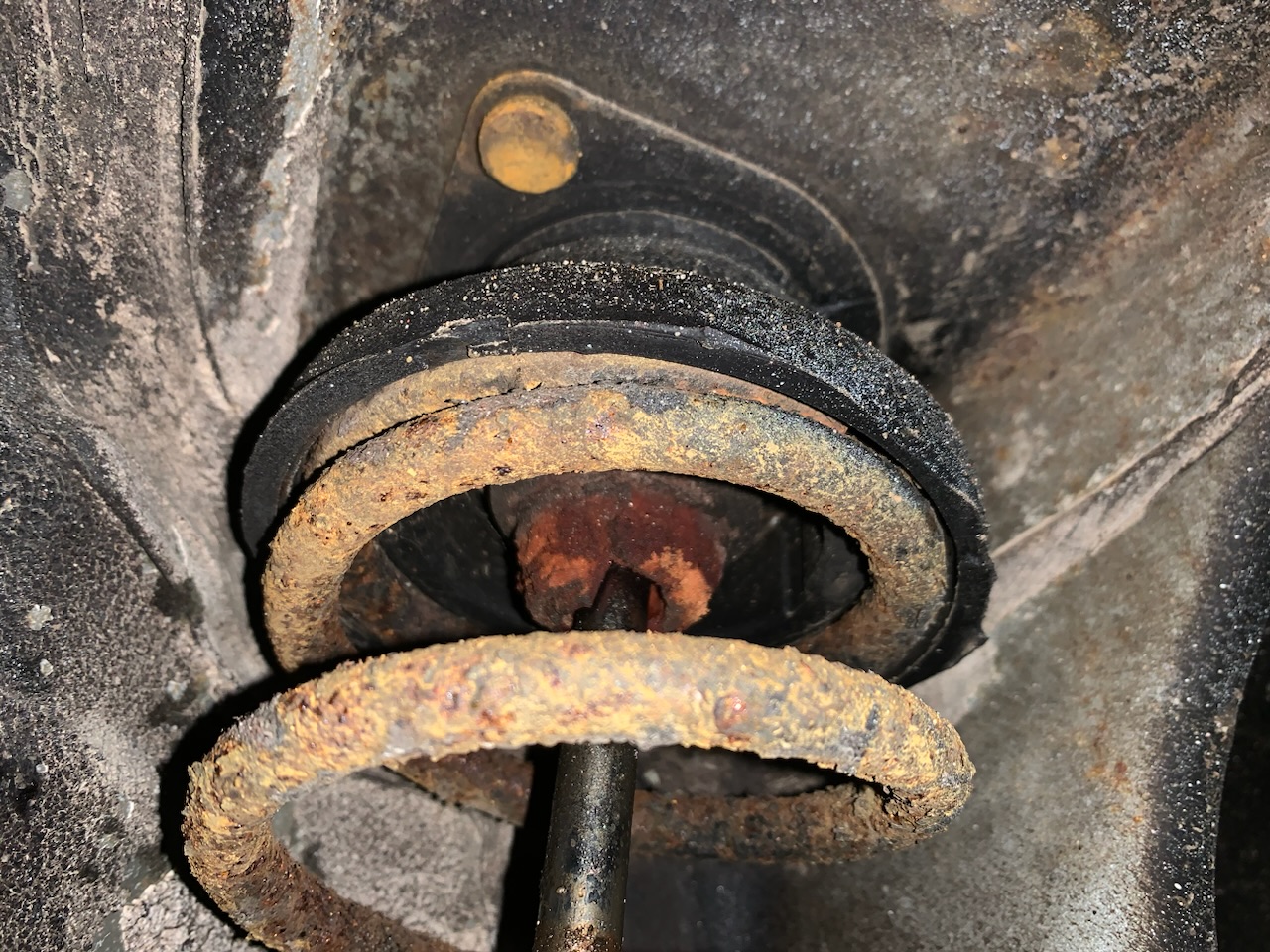

Hallo liebe Gemeinde,
Ich mache meinen Starlet P7 aktuell fit für den Tüv und suche Anschlagpuffer und Staubschutz für die Hinterachse. Für die Vorderachse gibt es die ja wie Sand am Meer, aber für hinten habe ich bis jetzt noch nichts gefunden. Kennt jemand eine Seite, wo es noch welche gibt, oder vergleichbare die man einfach nutzen kann(universell)?

Wodurch wird das Staubschutz-Set gehalten/wie befestigt?
In einer Aufnahme des Domlagers oder nur "klemmend" auf der Kolbenstange?

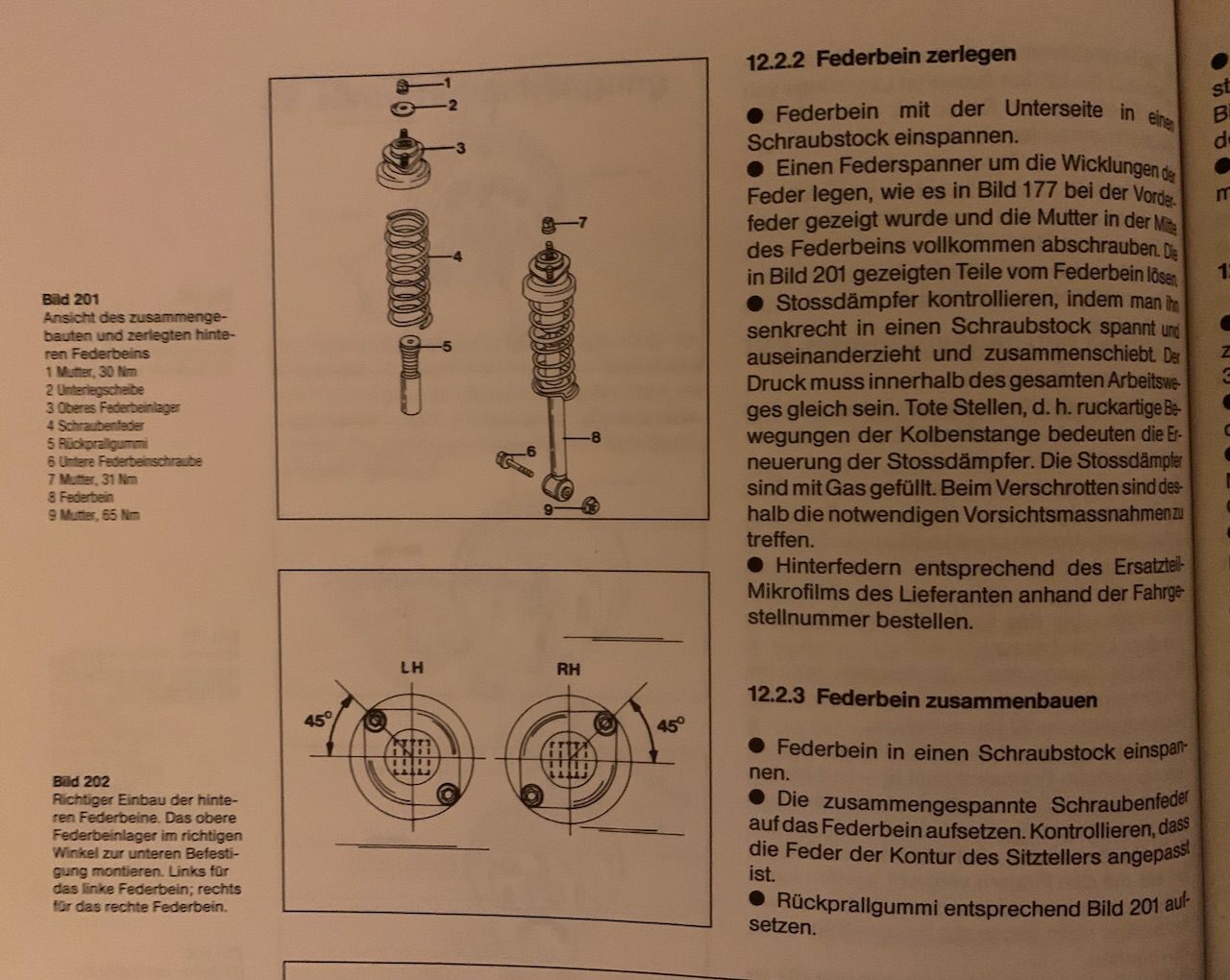

Ich habe es noch nicht selber auseinander gebaut, aber laut Reparaturanleitung sollte es klemmend auf der Kolbenstange gehalten werden.
- 8B1FA85E-02C6-4515-85F2-BC48F75B7336.jpeg (318.67 KiB) 3587 mal betrachtet

Dann müßtest Du einmal den Durchmesser der Kolbenstange und des Stoßdämpfer-Zylinders und die Länge des Puffers messen.
