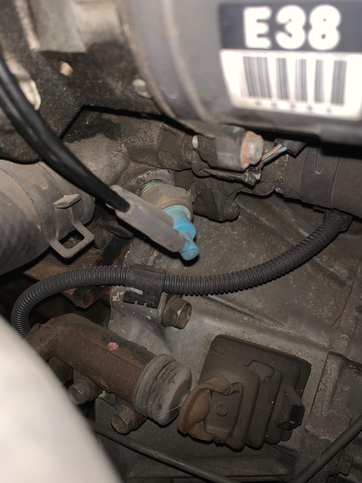

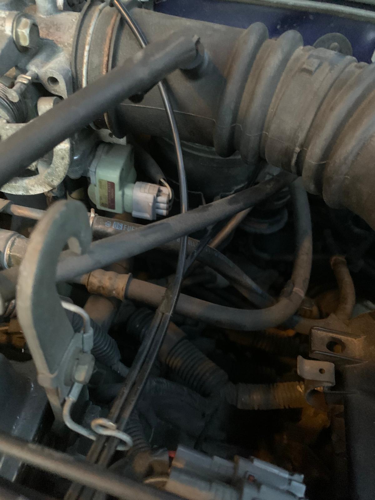

Hallo nochmal,
ich schreibe gerade mit einem kleinen lächeln weil ich das Problem ausfindig machen konnte
Das Problem waren zwei verstopfte Unterdruckleitungen an der Drosselklappe.
Und zwar waren es die ganz dünnen Unterdruckleitungen wo eine von der Drosselklappe zu einem Sensor gehen und dann von dem Sensor zum Kraftstofffilter.
Die angehängten Bilder zeigen diese.
Nach dem ich diese durchgepustet habe hält er nun perfekt seine Drehzahl bei 1000 U/min.

Womit waren die Schläuche verstopft?
Die Schläuche am Regenerierventil ( mit blauem Einsatz) sind für die Regenerierung des Aktivkohlefilters "zuständig".
P.S.: die Kupplung ist so ziemlich an der Verschleißgrenze.

Mit kleinen Partikeln aus des Drosselklappe.
Wahrscheinlich über Jahre angesammelt.
