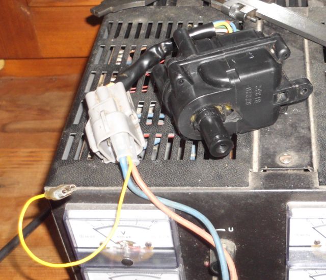

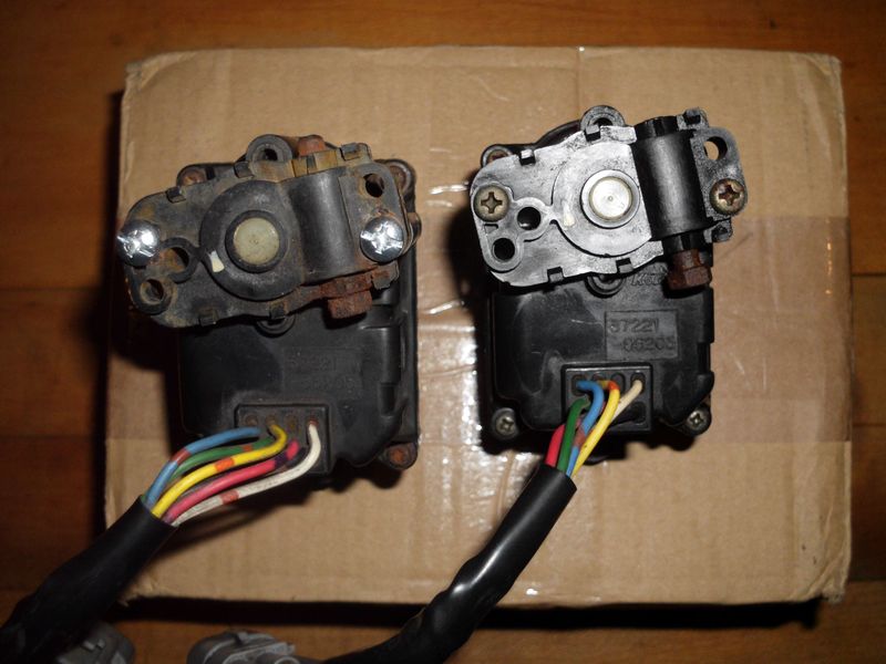

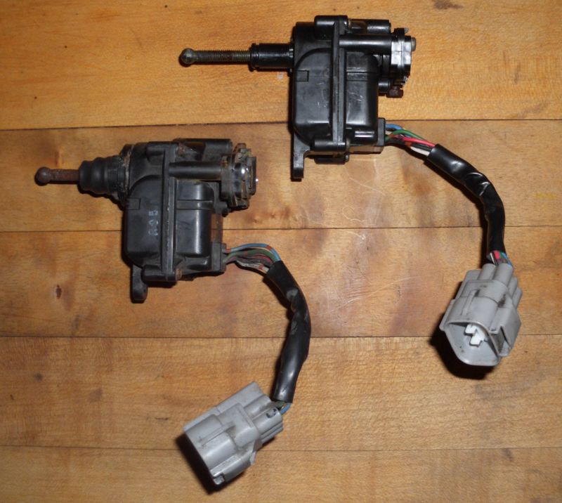

Ach ja, da war ja noch was. Unser defektes LWR-Stellmotörchen hat heute Gesellschaft bekommen! :D
Stellmotorrudel von achtern
Der freundliche Artgenosse links im Bild hat von dem vorhandenen Stellmotor mit Gehäusebruch die Verstellmechanik von der Rückseite bekommen, ebenfalls die Stange mit dem Kugelkopf und die Schrauben am Gehäuse, weil im besseren Allgemeinzustand.
Stellmotorrudel von der Seite
2024-02-28 21-52-42.jpg (92.9 KiB) 111498 mal betrachtet
Beide Stellmotore hab ich in einem Testaufbau laufen lassen und die Wege des Antriebs sowie den Durchmesser des Kugelkopfs gemessen, nur für den Fall dass... (ich eines Tages doch noch mal Ersatz aus Fremdteilen basteln muss).
Testaufbau für Antrieb
2024-02-28 21-22-59.jpg (71.77 KiB) 111498 mal betrachtet
Ich konnte mir ein bißchen Korrosionschutz auf den Rest-Rost und ein wenig Schmierung nicht verkneifen.
Über den ganz großen Aufriss, sprich: Austausch des beim vorhandenen Stellmotor gebrochenen Gehäuseteils hab ich mir nur sehr kurz Gedanken gemacht.
Der "Neue" läuft schließlich und für mich spricht nichts gegen einen Einbau in unseren P9. Vielen herzlichen Dank von uns allen hier an Sterni!
Ich werde weiter berichten.
Beiträge: 2051
Re: Moin aussm Harz!
Nimm den Ersatz-Antrieb bitte nicht auseinander!
Nicht daß Du die "innere Getriebe-Einstellung" unbewußt veränderst und es dann ein Problem gibt! :roll:

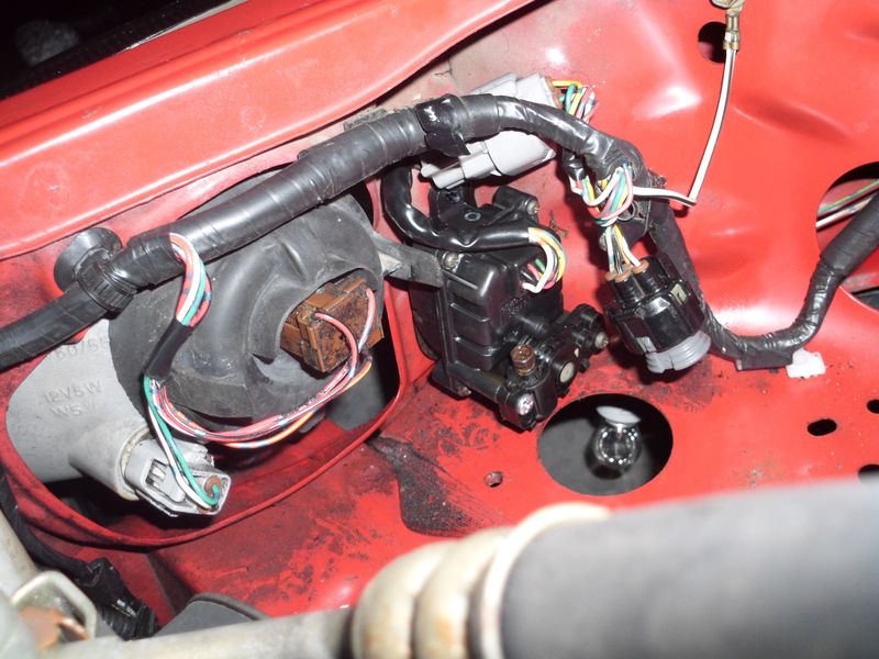

Zweites Kapitel: LWR rechts rennt wieder.
Als kleine Auflockerung unserer Trommelbremsrallye habe ich mir zwischendrin den Einbau des Ersatz-Stellmotors gegönnt.
Da ich das alles im Kopf schon vorher durchgegangen war, hat es bis auf das Versenken des Spreitzniets in die endlosen Weiten unter dem Scheinwerfer geklappt.
Eingangs habe ich den neuen LWR-Stellmotor noch einmal im Fahrzeug gestestet - Steckverbinder zusammenstecken, Stellmotor sicher ablegen, Licht an... passt, da läuft ein Motörchen hörbar in die vorgesehene bzw. am Stellrad eingestellte Position. Weils so schön war, hab ich gleich nochmal das Stellrad runter und rauf ausprobiert. Das Stellmotörchen läuft jetzt, wie es soll. Licht aus.
Also, auf gehts, Blinker raus. An den beiden oberen Befestigungen des Scheinwerfers habe ich nur bei der inneren den Clip aus dem Scheinwerfergehäuse gelöst und den Scheinwerfer etwas nach vorne geklappt, um auf der Rückseite nicht mit dem Stellmotor-Halteblech für den Steckverbinder am Scheinwerfer/Lampenstecker hängenzubleiben. Das hätte so möglicherweise auch gereicht, ich hatte aber vorher schon Stecker, Gummitülle und Lampe des Scheinwerfers entfernt. So war auf jeden Fall Platz genug, um den Stellmotor nach dem Einstecken und Vorschieben des Bajonett-Verschlusses in seine Position drehen zu können.
Stellmotor - Bajonettverschluss hinter Scheinwerfer; fest und gerade
Das Einhängen des Kugelkopfs in den Clip habe ich in gewohnter Fummelweise hinterm Scheinwerfer gemacht. Natürlich gab es auch hier noch ein wenig Schmierstoff, ich habe Graphit in Fett genommen. Dann noch eben den Stellmotor mit dem Spreitzniet gegen Verdehen sichern; das geht unterm Strich sicher schnell - außer, man versenkt den zarten, schwarzen Niet tief in die Schatten hinter dem Stoßfänger. Dann kommen ein paar Minuten meditative Suchfahrt dazu. Ist mir heute so passiert.
Irgendwann war das Spreitzniet-Dingen dann aber wieder da und unter Zuhilfenahme von - ihr ahnt es - etwas Schmierstoff auch wieder in seinen vorgesehenen Sitz gepresst. Die Jahre in aufgespreitzter Haltung hatten den Spreitzniet etwas sperrig gemacht, unserer wollte immer vor der Bohrung "abbiegen". Vaseline war zur Hand, reicht dafür: Der Spreitzniet flutscht rein, den Stift hinterhergeschoben und schon ist wieder alles, wie es soll. Am Ort und fest.
Spreitzniet - über Bajonettverschluss; auch wieder zuhaus
Jetzt das ganze nochmal mit Leuchteffekt testen: Scheinwerfer oben und unten wieder einclipsen. Lampe rein, Gummitülle und Stecker wieder drauf. Licht an und Stellrad drehen - die Lichtkegel wandern im Gleichtakt brav auf- und abwärts. Bestens. Die Stellschraube hinten am neuen Stellmotor (Sechskant mit Kreuzschlitz) musste auch noch eben ran - jetzt ist hier alles wieder gut eingestellt. Licht aus. Und den Steckverbinder auf seinen Platz am Halteblech des Stellmotors gesteckt.
Stellmotor - sitzt wieder am Platz
Den Blinker wieder einbauen.
Das Abenteuer Leuchtweitenregulierungs-Stellmotor ist also überstanden.
Meinen herzlichen Dank an Sterni für Rat, Tat und Material für den Erfolg an unserem kleinen roten Renner! :thumbup:

Na, das war ja ein steiniger Weg zur Plakette. :o
Den Bremskraftverteiler habe ich kürzlich bei einem P8 als auch einem P9 gewechselt, ohne Ausbau der Ansaugbrücke.
Wenn man jeweils den Aktivkohlebehälter ausbaut, hat man gerade ausreichend Platz.
Wichtig sind natürlich einige unterschiedlich geformte Bremsleitungsschlüssel und Maulschlüssel SW10.
An einige Anschlüße kommt man von oben besser ran, an andere von unten.
Wenn man die im Bild mit der Schraubendreherspitze markierte Leitung ausbaut, gelingt auch der Ausbau des BKV recht leicht:
Das Problem bei der AU war wohl ein zu kalter KAT. Man muß da schon einige kräftige Gasstöße geben, damit der auf Temperatur kommt.
Sinnvoll ist es auch, vor der AU mal "eine Tankfüllung lang" mit einem Reinigungszusatz zu fahren,
z.B. mit KEROPUR® G von BASF oder Benzin-System-Reiniger von LM.
