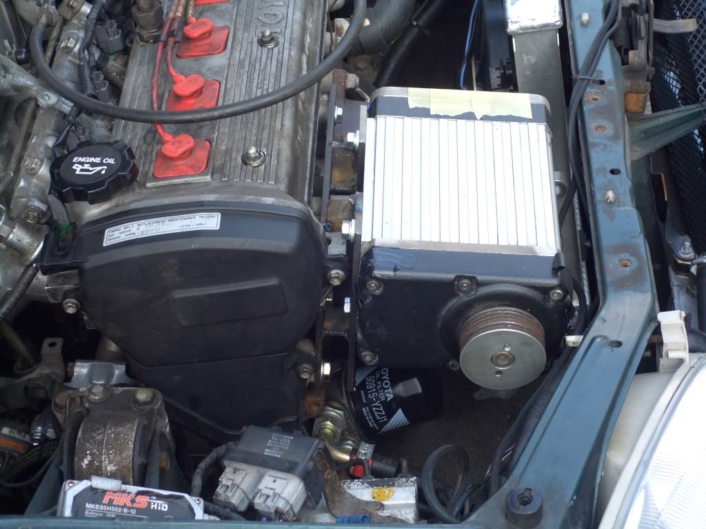

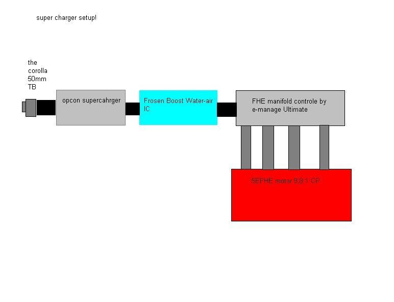

hab neulich übrigens das projekt eines verrückten dänen gefunden
http://i295.photobucket.com/albums/mm15 ... det270.jpg
http://i295.photobucket.com/albums/mm15 ... det006.jpg
http://i295.photobucket.com/albums/mm15 ... det272.jpg
http://i295.photobucket.com/albums/mm15 ... ann003.jpg
http://i295.photobucket.com/albums/mm15 ... rsetup.jpg
weiss nicht ob es der selbe ist aber günstige vollalu honda kühler gibt es hier:
http://www.s247442206.e-shop.info/shop/ ... id%3D22%26

also.. es gibt erfolge.. hab momentan zum testen das original kurbelwellenrad vom roten genommen und neben das vom schwarzen geschraubt. passt genau... hab dann just for fu mal den lader dran gehangen.. HAMMER SOUND! mir is fast einer abgegangen... diese surren.. lechtz...
die idee mit dem alu-kühler is gut.. danke..
und der däne hat mich vllt auch auf ne idee gebracht..
morgen mach ich mal ein paar fotos wie ich es mir vorstelle... und wenns klappt ein video vom sound...

Mit nem Dremel "Optimierte" Ansaugbrücke...
Eine Doppelte Riemenscheibe treibt das Baby an
So soll er dann irgendwann sitzen.. so ungefähr...
Wenn alle Stricke reissen udn nix klappt oder der Motor hochgeht hab ich ja noch einen..
Und wenn garnix mehr geht bau ich den ein..
Naja.. das is der Momentane Stand der Dinge... Legt los... Will eure Meinung hören!!! Und keine Kommentare zum Zustand des Motorraumes..

haha.. Gute idee... das is der 7M-GTE... In dem Zustand wie es da steht brauch er keinen Kompressor mehr... Die leistung reicht..
Das mit dem Spannen is noch so ne sache.. ich muss eh noch ne zusatzhalterung anbringen, die vom Kompressor bis nach oben zu dem Aufhängehaken geht... Werde versuchen ne Rolle noch von oben zum Spannen einzuhängen... So ungefähr...

also komplett einmal rumzufräsen!?
