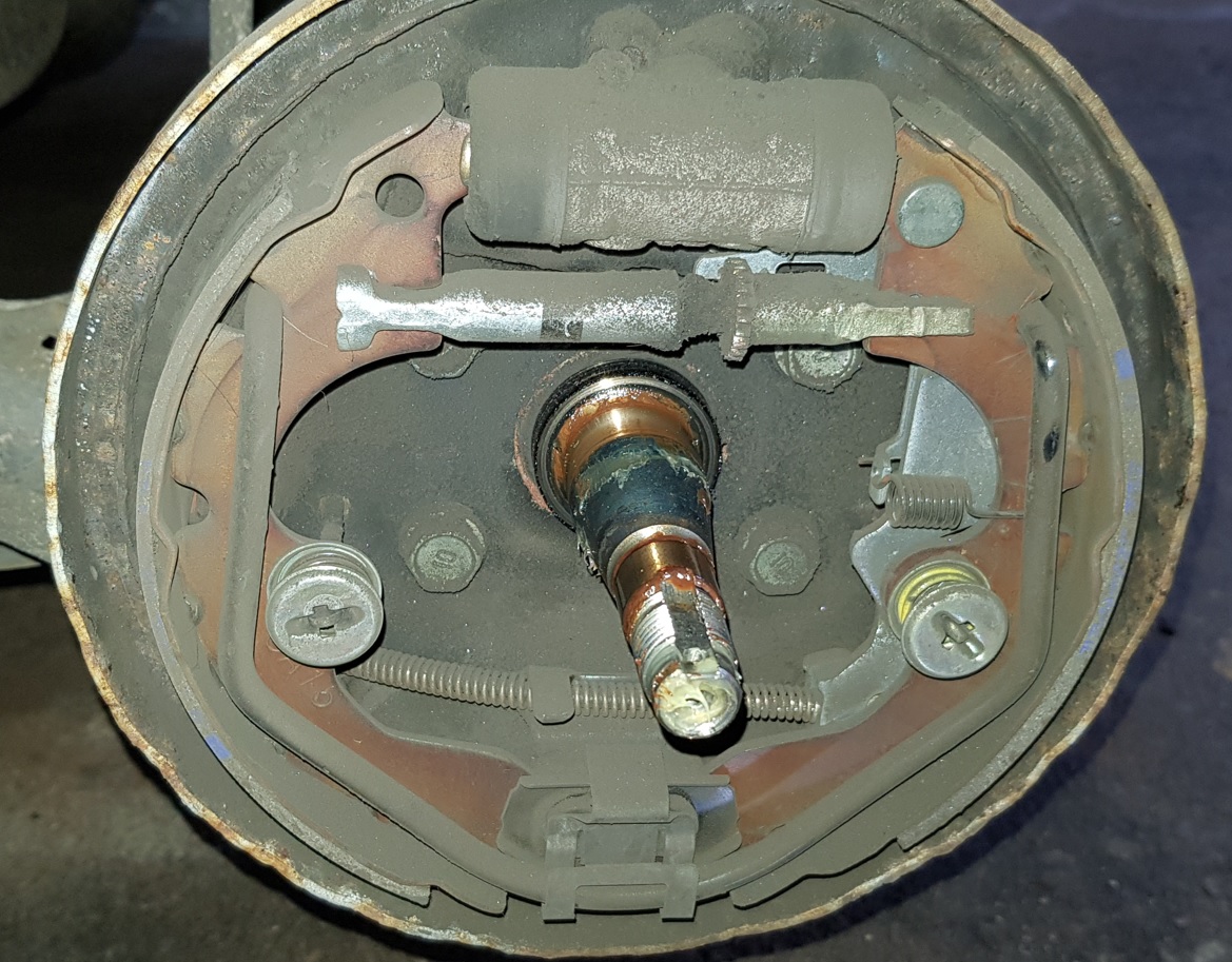

Hier ein Bild vom Nachsteller, es ist das Teil unter dem Radbremszylinder
Zum Zurückstellen muß der längliche Gummistopfen unter der Entlüftungsschraube raus und das "Zahnrad" entriegelt und zurück gedreht werden.
