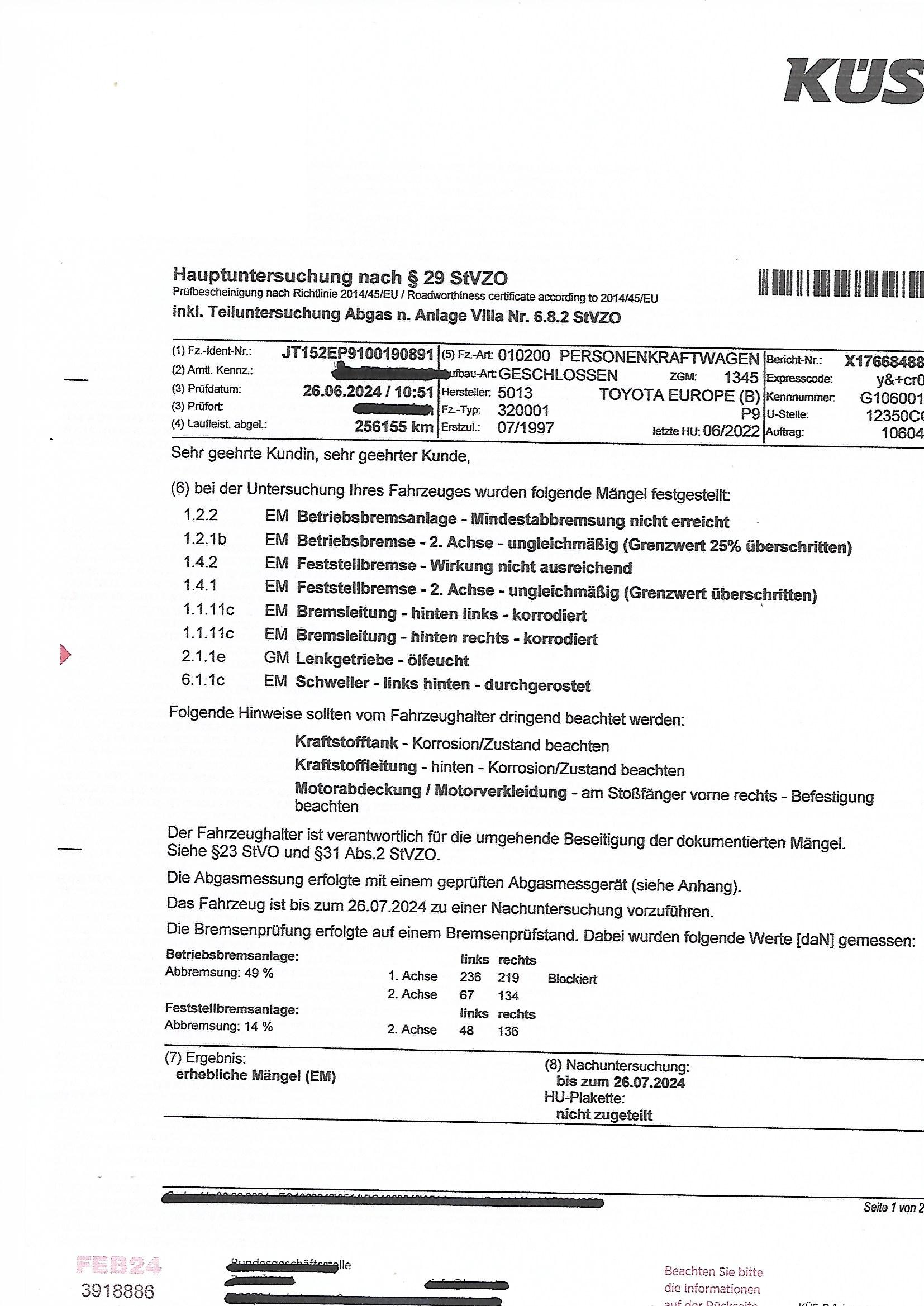

Hallo Leute,
war heute mit dem Starlet P9 beim Tüv.
Heraus kam einiges, habe es mal unten angehängt.
Was meint ihr, lohnen sich die ganzen Reparaturen überhaupt noch?
Was würde das denn kosten?

Ob es sich noch lohnt kann man nie wirklich sagen, Gebrauchtwagen sind aktuell auch sehr teuer.
Problem der Bremse werden die Bremsbeläge hinten links sein, eindeutig wenn Feststellbremse und Betriebsbremse gleich abweichen.
Bremswirkung ansich ist aber in Ordnung, ggf. Seilzug an der Handbremse nachstellen.
Bremsleitungen müssten neu, ist aber auch kein Drama.
Wenn EM infolge Durchrostung des Schweller festgestellt wurde ist was gröberes mit dem Chassis. Der P9 ist nicht für das Rosten bekannt und fault einem eher infolge von Unfällen oder Reparaturen. Je nach tatsächlichem Umfang der Schadstelle ist dies das Kriterium ob es sich lohnt ihn Instandsetzten zu lassen.
Beiträge: 2060
Re: War heute beim TÜV ??????
Wie schon geschrieben wurde, sehe ich auch die Schweller-Reparatur als das größte Problem. Da sind schnell einige Hunderter weg.
Bei der Bremse kann es auch an einem undichten Radbremszylinder und dadurch "verölten" Bremsbacken liegen.
Die Bremsleitungen müßte ich sehen, selbst wenn die etwas "blühen" sind sie noch zu retten, solange kein Lochfraß vorhanden ist.
Das Lenkgetriebe "schwitzt" gerne mal. Das kann man mit Bremsenreiniger säubern.
Falls Du selber nichts machen kannst, würde ich mit 600-1000€ Kosten rechnen.

Danke für eure Antworten. Ja, es ist eine schwierige Entscheidung für uns, es ist das Auto meiner Frau, es hat ihr immer gute Dienste geleistet.
Bei "Wir kaufen dein Auto.de" haben sie uns 109 Euro geboten.
Ich glaube auch das es mit dem Schweller gar nicht so schlimm ist ,dort wirft an einer Stelle der Lack Blasen. Die Bremsleitung ist auch nur rau und kann abgeschmirgelt werden, es sind nur 2 cm hinten, wo sie herausguckt.
Habe in meiner freien Werkstatt mal angefragt, er konnte mir aber kein Angebot machen, weil er den Aufwand nicht einschätzen kann. Er meinte auf jeden Fall 1000 Euro vielleicht auch 2000.
