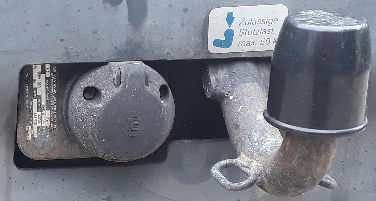

Hallo Leute
bei mir sieht es so aus - AHK vor ca. 20 Jahren montiert...
Mehr Bilder auf Anfrage.
20220524_135142 (2).jpg (290.46 KiB) 2452 mal betrachtet
Beste Grüsse
