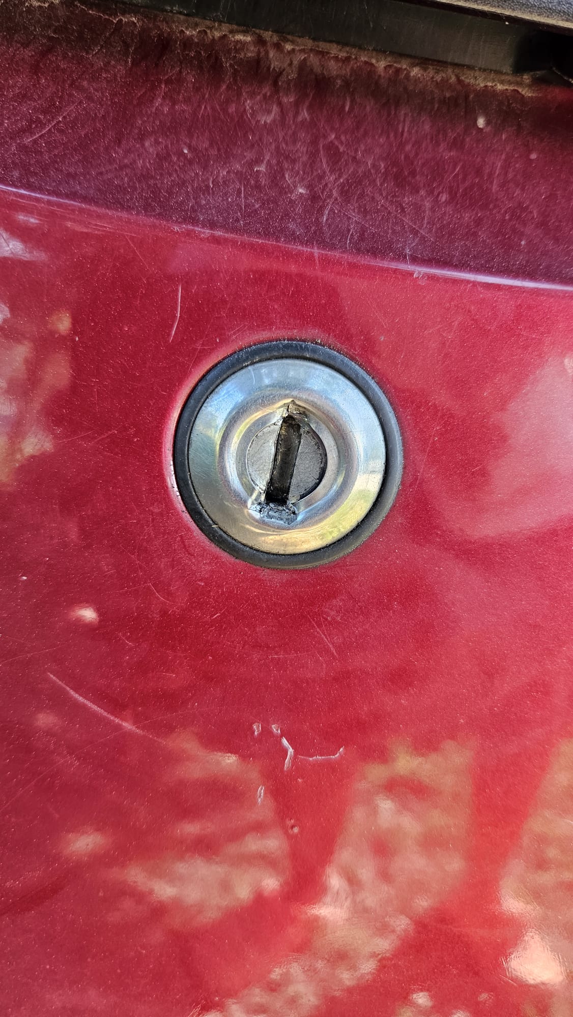

Anbei ein Bild wie das Schloss von den Aufbrechern "verhunzt" wurde.
Mein P9 hat leider keine Zentralverriegelung, deswegen kann ich nebenher einen 2. Schlüssel rumtragen...

Jaaaa, das hatte ich mir einfacher vorgestellt, als es ist.
Ich wollte Dir aus einem Unfall-P9 den Beifahrertür-Schließzylinder ausbauen, der ja kaum benutzt wurde.
Jetzt habe ich aber gesehen, daß bei jedem Zylinder (R,L,H) die "Mitnahmenase" für des Gestänge an einer anderen Position ist.
Ich schaue heute Abend einmal, ob man das ändern kann.
Ansonsten hätte ich einen Zylinder für die Fahrertür, der aber in Schließrichtung recht bockig ist, da er in diese Richtung nie benutzt wurde.

Also: man kann einen rechten Zylinder auch links verwenden.
Allerdings sollte der Schlüssel nicht zu abgenutzt sein, sonst hakelt es mehr oder weniger.
Leider kann man die Schließungen nicht bearbeiten oder austauschen, denn dazu müßte man die glänzende Rosette entfernen.
Das geht nicht, ohne sie zu zerstören.
