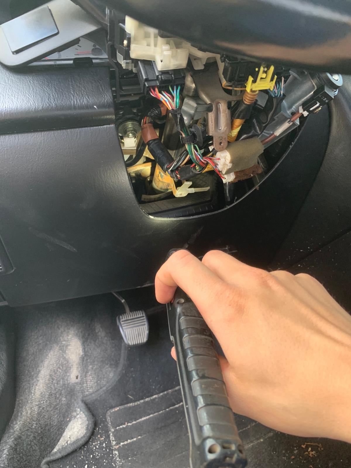

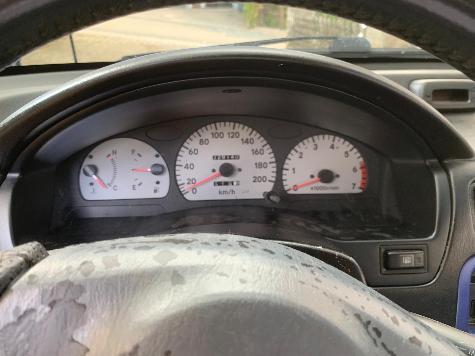

ich habe ein neues Problem.
Als ich gerade meinen Tacho ausbauen wollte ist mir aufgefallen das die Lenkradverstellung fehlt.
Gabs Starlets ohne Lenkradverstellung oder hat die mal jemand ausgebaut und nicht mehr eingebaut ?
Wie bekommt man jetzt den Tacho raus ?
Wen ihr Tipp oder Infos habt last es mich wissen.

Den P9 gab es zumindest in Deutschland nicht mit Lenkrad-Höhenverstellung.
Man bekommt den Tacho besser raus, wenn man die 4 Schrauben etwas löst.

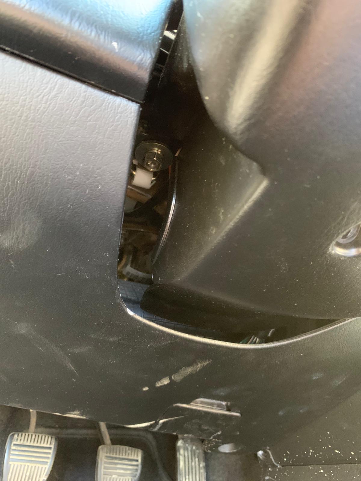

Aber ich bekomme die Verkleidung vor dem Tacho nicht runter.
Die Klemmt sich immer zwischen Lenkrad und Armaturenbrett.
Und die Verkleidung vom Lenkrad bekomm ich nicht runter weil die sich auch zwischen Lenkrad und Armaturenbrett klemmt.

Du mußt zuerst die unter Lenksäulenverkleidung abbauen. Die Schrauben hinter dem Lenkrad, wenn es 90 grad gedreht wird, hast Du rausgemacht?
Dann die Lenksäüle etwas lösen und die ober Lenksäulenabdeckung entfernen. Dann die Tachoverkleidung entfernen.

Ja habe ich aber die obere Lenksäulenabdeckung klemmt auch zwischen Lenkrad und Tachoabdeckung.
Hab die schon richtig verbogen aber immer noch nicht rausbekommen.

Ich habs jetzt nicht im Kopf, aber muß man nicht das Lenkrad drehen, bis es rausgeht?
