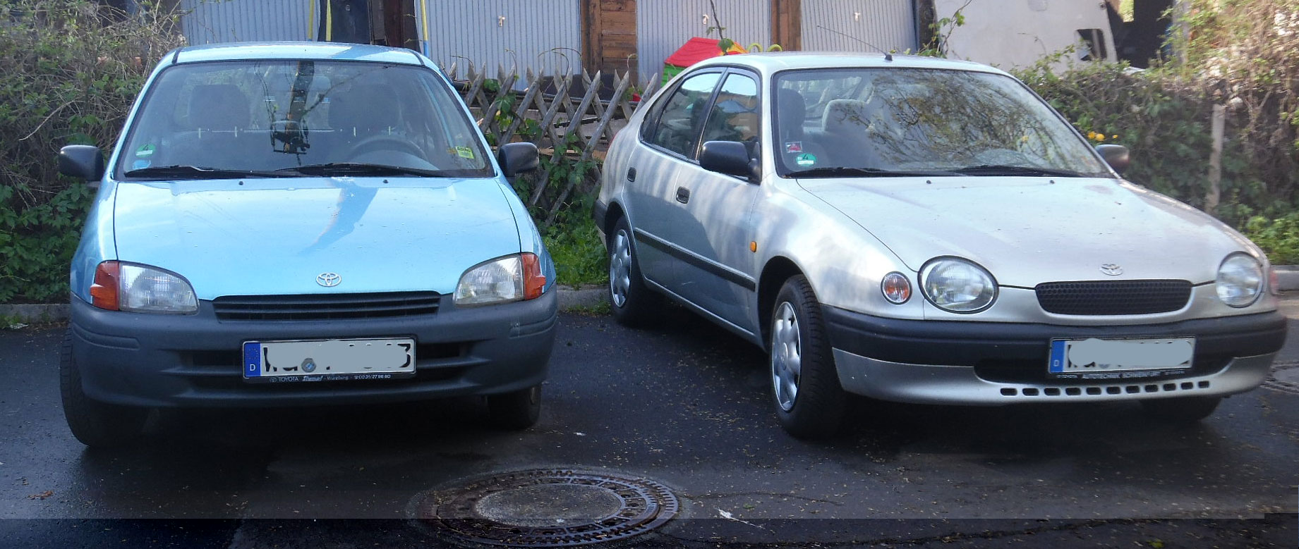

pianisto hat geschrieben: Di 4. Mai 2021, 22:32 und das Auto kennt keinen Winter und kaum Stadt.....
Also so wie der rote auf meinem Bild. ;)
Der hatte erst 80 Tkm runter.

Ja, das ist ja der Witz, ich habe sowohl davor, als auch danach ausgelesen. Mit gleichem Ergebnis.
Das sind die Beiden.....
