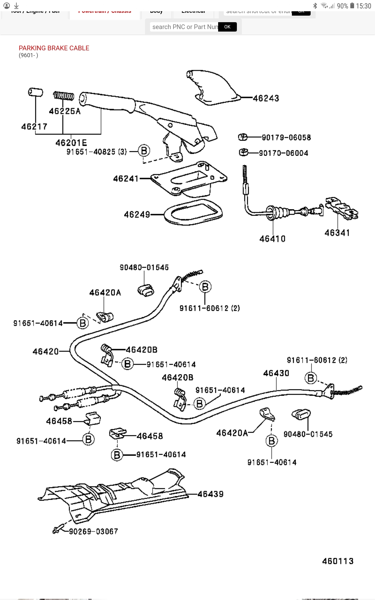

Hey, hab das noch gefunden!
Beiträge: 2046
Re: Handbremsseile wechseln !?
Na dann dürfte ja nichts mehr schief gehen.
