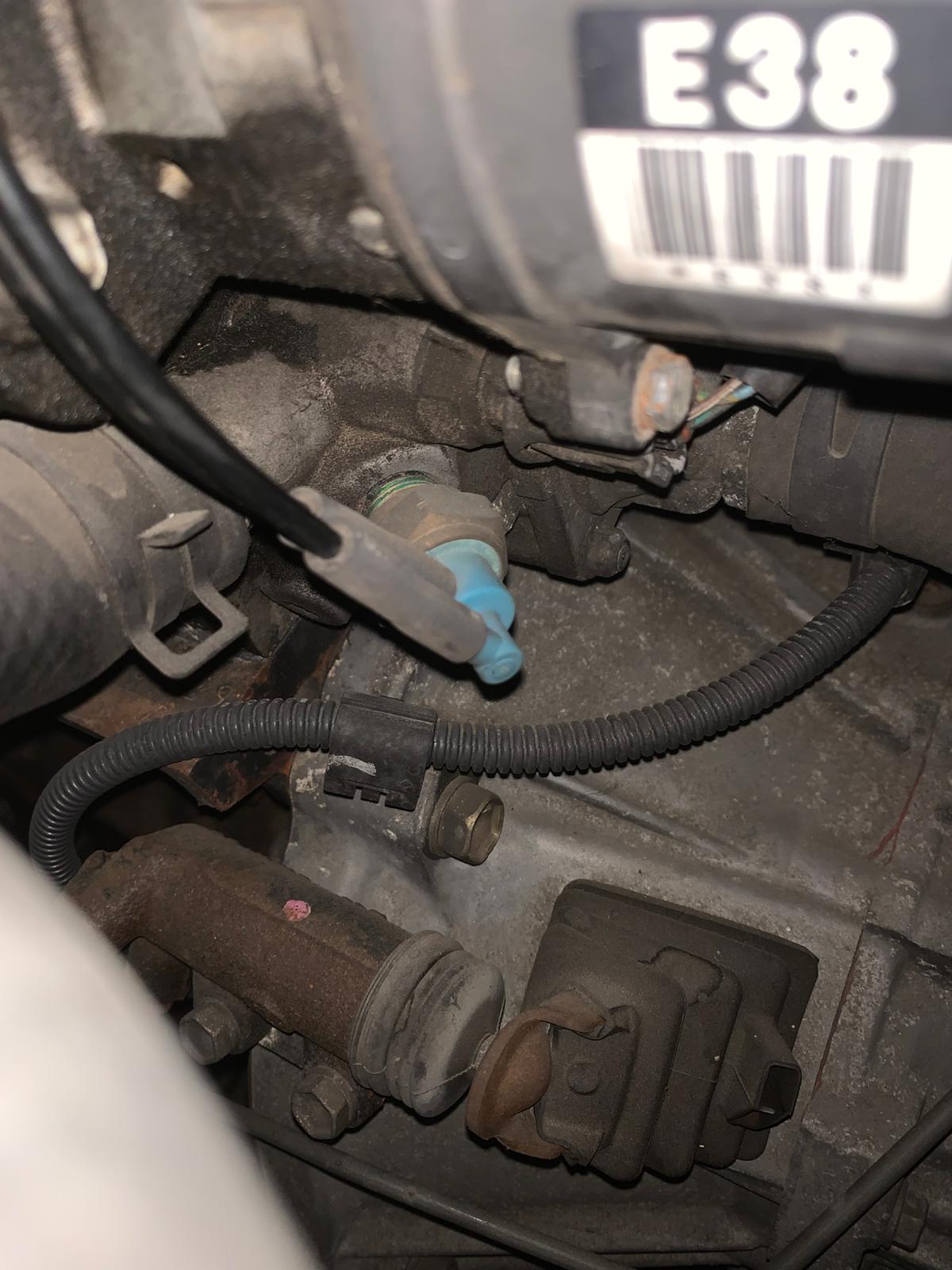

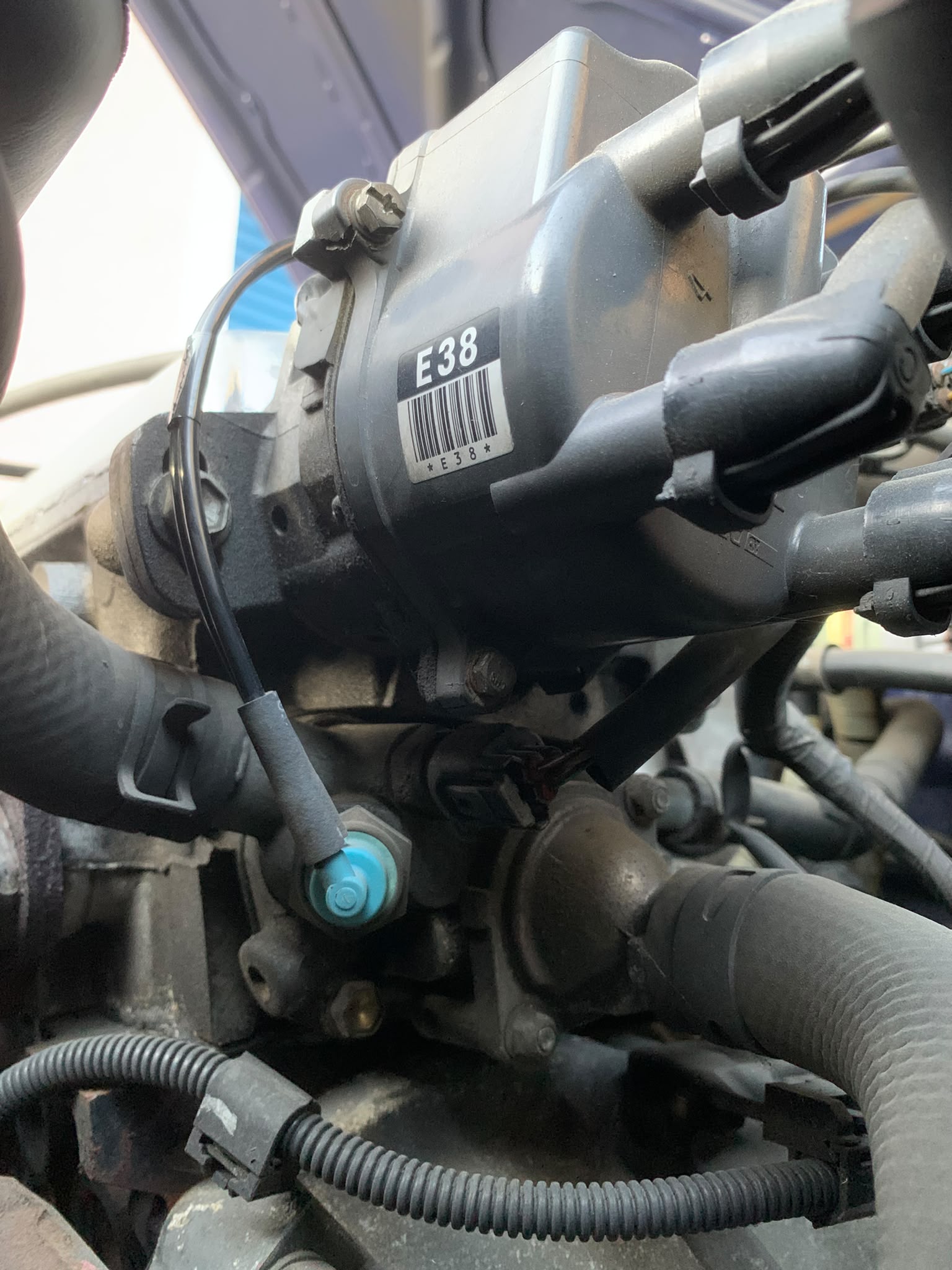

Hallo nochmal,
ich schreibe gerade mit einem kleinen lächeln weil ich das Problem ausfindig machen konnte
Das Problem waren zwei verstopfte Unterdruckleitungen an der Drosselklappe.
Und zwar waren es die ganz dünnen Unterdruckleitungen wo eine von der Drosselklappe zu einem Sensor gehen und dann von dem Sensor zum Kraftstofffilter.
Die angehängten Bilder zeigen diese.
Nach dem ich diese durchgepustet habe hält er nun perfekt seine Drehzahl bei 1000 U/min.

- Beiträge: 2060
Re: Leerlaufdrehzahl unregelmäßig
Womit waren die Schläuche verstopft?
Die Schläuche am Regenerierventil ( mit blauem Einsatz) sind für die Regenerierung des Aktivkohlefilters "zuständig".
P.S.: die Kupplung ist so ziemlich an der Verschleißgrenze.
- Borian
- Beiträge: 33
- Registriert: Do 14. Dez 2023, 22:42
Mit kleinen Partikeln aus des Drosselklappe.
Wahrscheinlich über Jahre angesammelt.

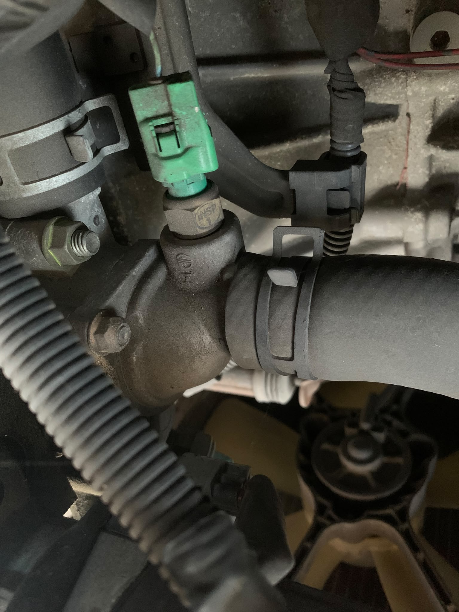

- Beiträge: 2060
Ich würde auch einmal den Stecker vom Temperatursensor am Thermostatgehäuse mehrmals abziehen und wieder aufstecken
oder den Sensor mal erneuern. Beim P9 habe ich den Sensor schon bei 2 Fahrzeugen erneuern müßen.
- Borian
- Beiträge: 33
Welcher von den zwei Sensoren ist das ?
Der Grüne mit einem Anschluss oder der Graue mit 3 ?

- Beiträge: 2060
Der graue mit den 3 Leitungen.
