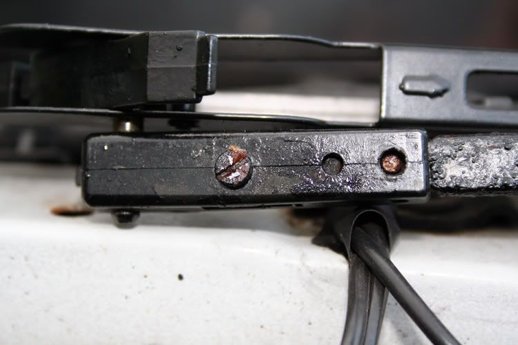

So, ich fahre jetzt komplett ohne Wischer rum! :D
Hier mal ein Bild von dem Adapter!
Wo bekomme ich jetzt 2 Komplette Wischer her? Passen vielleicht auch welche vom Corolla?

also ich hab das gestern ja mal ausprobiert mit den schrauben!! bei mir gingen 3 von 4 auf!! mann muss nur gut drauf drücken beim drehen!! die eine hab ich rund gedreht oben beim versuch sie auf zu bekommen!!! hab dann mit den säge nen schlitz rein gemacht und dann mit nem grossen schlitz schraubenzieher und dann ging die auch auf!!
